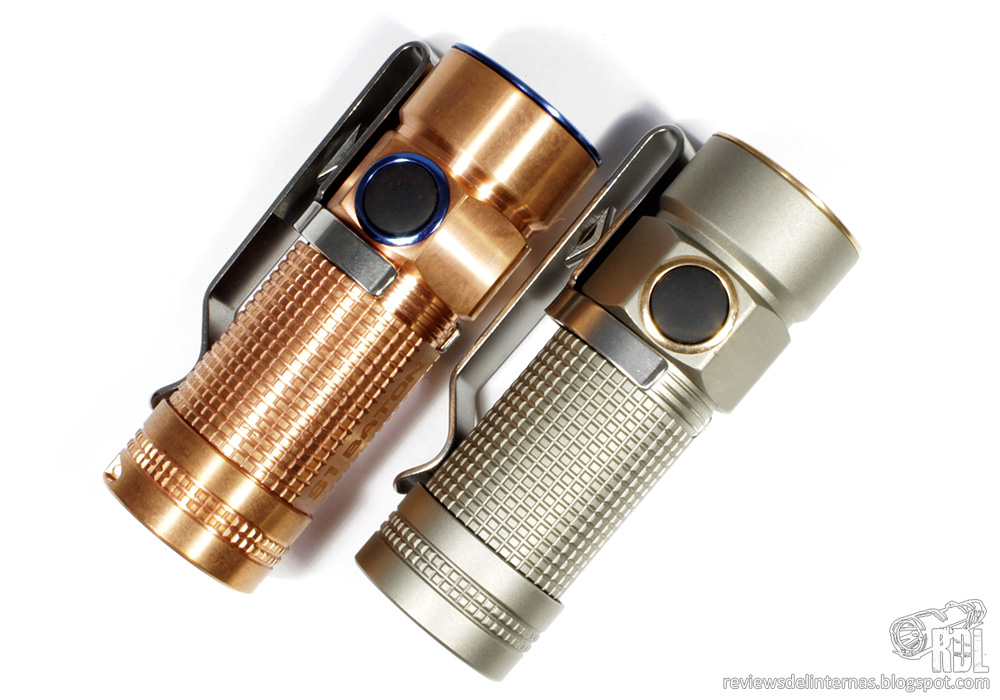

ASPECTO EXTERIOR:
Al tratarse de una linterna exactamente igual a tanto su versión base de aluminio anodizado como a la versión de titanio, cambiando solo y exclusivamente el material empleado para el mecanizado de su chasis, no voy a extenderme en exceso ya que a estas alturas la mayoría conocéis todos los detalles, y si queréis profundizar un poco más, os recomiendo que le echéis un vistazo al análisis de la Baton S1 Ti de hace algunos meses.
Uno de los grandes diferencias apreciables, además del típico color salmón del cobre, es el peso, ya que la mayor densidad del cobre hace que, aun siendo una pequeña linterna, tenga un peso bastante considerable.
El acabado del cobre recién sacado de su bolsa hermética es brillante y uniforme, con un mecanizado excelente que reproduce todos los detalles del cuerpo de la linterna.
Una diferencia bien visible es el bisel y el marco que rodea el interruptor, ambos ahora con un acabado PVD de color azul, igual al de la versión base de aluminio anodizado, pero distinto al visto en la versión Ti que recordemos era de color dorado.
El tailcap de la linterna muestra también un grabado con su numeración propia, en mi caso 0283 de 999.

Pues la verdad es que no tenia intención de publicar esta review, ya que es virtualmente idéntica a la versión Ti, pero si quise hacer una pequeña reseña sobre el modelo CU más que nada para ver que diferencias hay entre el emisor neutro de la Ti y el frío de la Cu, y bueno, diferencia hay "bastante", y ciertamente no se si por el reflejo interno del cobre el tinte tampoco me parece descaradamente frío.
Ahora estoy indeciso... Dudo entre añadir una Ti pulida o una Cu PVD a la familia, pero la economía no da mucho de sí y me lo tengo que pensar mucho.

En mi opinión, quedan mucho más naturales ambas.
¿Que opináis?
