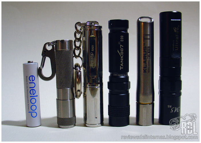

Es, de las linternas similares que he revisado, la más grande tanto en diámetro (16.2mm en su parte más gruesa) como en su largo (75.6mm). Su peso sin batería ni correa es de 21.1g.
