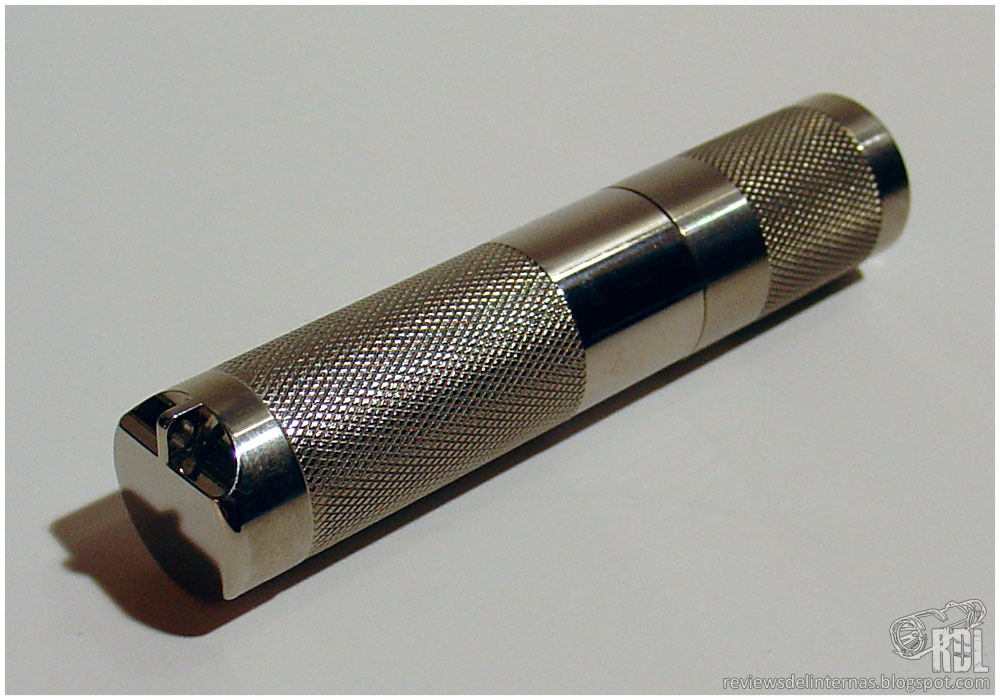

El gran atractivo de esta linterna es el material utilizado para su cuerpo. Ultrafire afirma, tras haber preguntado expresamente que es Titanio, y tras compararla con otras linternas de mi colección mecanizadas en este ligero metal, y realizar algunas comprobaciones, creo que no me equivoco al afirmar que la Ultrafire UF-T1 está realmente mecanizada en Titanio, o alguna aleación de este. Es ligeramente más pesada que la DQG Ti, pero hay que tener en cuenta que en la UF-T1 hay más metal, ya que sus paredes son algo más gruesas y no cuenta con el rebaje rodeando el imán en el tailcap. Además la UF-T1 cuenta con un reflector metálico, y una lente de vidrio, y la DQG tiene una lente TIR de plástico, mucho más ligero en su lugar.
El tubo es sencillo y totalmente liso, exceptuando la zona recubierta por un fino moleteado. En el final del tubo, tenemos un pequeño rebaje en un lateral para fijar una anilla para mosquetón, o una correa. Dicho rebaje está colocado de forma que nos permitirá colocar la linterna en tailstand de manera sólida con o sin dicha anilla instalada.
Las roscas, están mecanizadas correctamente, y son de unas dimensiones correctas. Están bastante pulidas, por lo que esa típica sensación de tacto arenoso tan característica que produce el titanio cuando se rosca/desenrosca no está muy marcada.

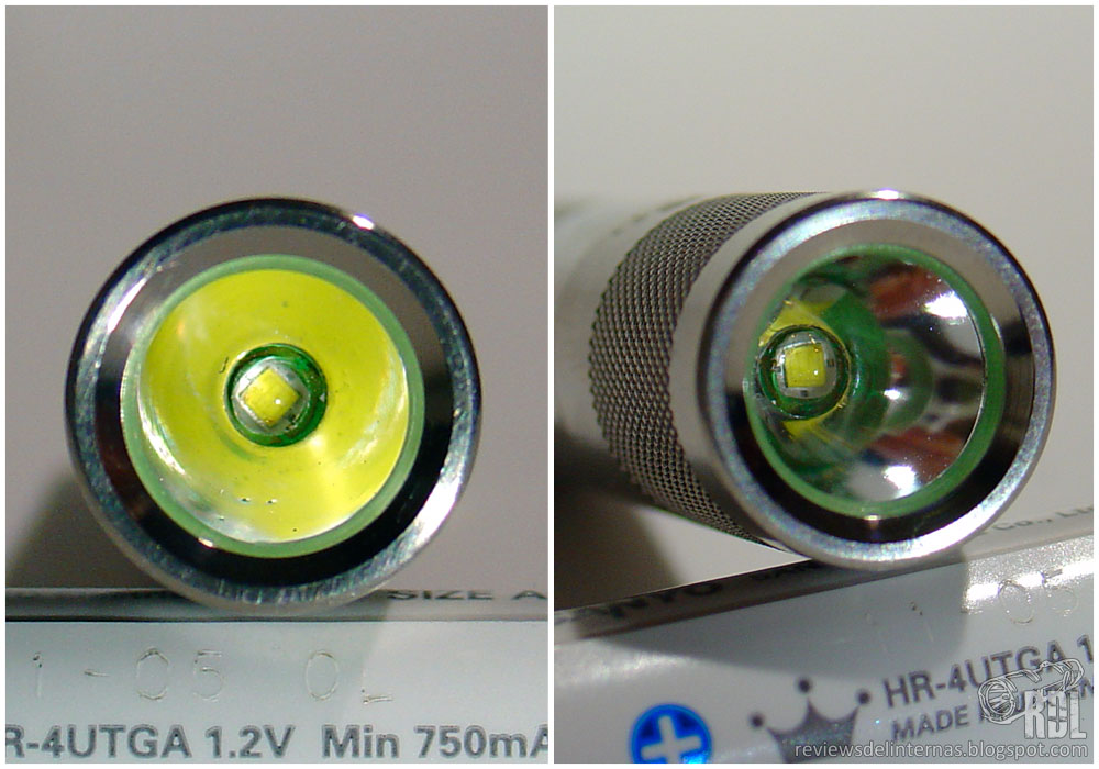

En la cabeza, además del acabado exterior totalmente uniforme, con una zona moleteada y un pequeño grabado a láser con el logotipo y modelo de la linterna, tenemos una pequeña lente de vidrio, sellada con una junta tórica que brilla en la oscuridad, y tras esto un diminuto reflector liso/SMO. El centrado del XP-E en mis unidades es mejorable, pero me imagino que no afectará en exceso a la proyección ya que por las dimensiones del reflector apenas necesita colimar mucha luz.
En el interior, el circuito está recubierto por un añadido de espuma, protegiendo los componentes y a la vez eliminando el traqueteo de la pila cuando la linterna está apagada y también actuando como protector contra la instalación de baterías con la polaridad invertida.

Gracias a la pequeña superficie emisora del cree XP-E, y a la ayuda del pequeño reflector liso, la proyección de la UF-T1 es marcadamente distinta a la que ofrece su fuente de inspiración, la DQG con su lente TIR.
En la UF-T1 tenemos algo de alcance, con un punto central bastante bien definido, pero con mucha luz rodeándolo dadas las medidas del pequeño reflector.
Por desgracia, el empleo de una tórica GITD para el sellado de la lente tiñe ligeramente el haz, creando un halo verdoso en los límites de la proyección.
