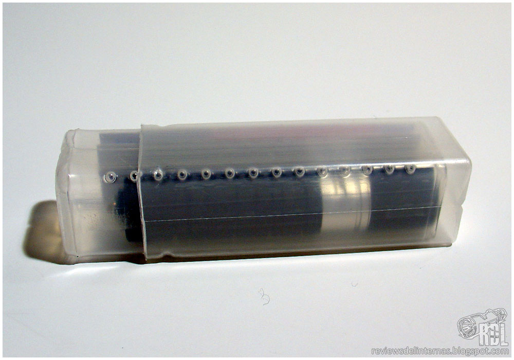

La linterna llega en la ya típica caja telescópica de plástico, dentro de la cual encontramos la linterna acompañada de un pequeño manual de instrucciones con las especificaciones del fabricante y una pequeña bolsita con dos O-Rings de recambio.

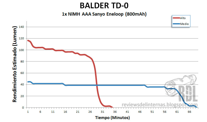

La gráfica enfrenta el rendimiento lumínico contra el tiempo, mostrando la curva típica de las linternas no reguladas. El brillo es dependiente del estado de la batería, mermando a medida que el voltaje va cayendo. Es mucho más acusado en el modo Alto, donde está sometida a una alta corriente de descarga. Aun así de los cerca de 30 minutos que ofrece este modo con una NiMH AAA, dispondremos de una potencia relativamente alta si la comparamos con otras linternas similares.
El modo Medio, más cometido, aguanta prácticamente una hora con un rendimiento más uniforme.
