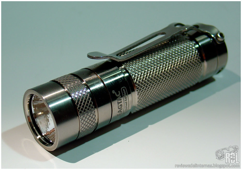

Algunos recordaréis que hace ya algún tiempo analizamos la Eagletac D25A Clicky Ti. Quedé tan prendado de esta pequeña linterna que desde entonces estuve realmente tentado en ver qué tal se comportaba su hermana bajita y regordeta, la D25C.
Tras la reciente actualización a LEDs cree de segunda generación en toda la gama, Eagletac ha actualizado su gama de pequeñas linternas EDC, renovando también la serie limitada de la gama D en titanio.
La unidad que hoy la pedí a NKON, uno de los pocos distribuidores autorizados que la marca tiene en Europa. Aprovecharé para comentar que tratar con NKON es siempre un placer, ya que saben cómo satisfacer a sus clientes desde hace ya muchos años.
Como podéis apreciar, no escatiman esfuerzos en que sus productos lleguen en perfectas condiciones a sus nuevos dueños, algo muy de agradecer viendo como nos suelen llegar las cosas desde china.
Al lio: La D25C Ti llega en una caja de cartón idéntica a la que encontramos en la D25A, y en su interior tenemos además de la linterna, una funda semi-rigida, una bolsa con una junta de recambio, una anilla para llavero y una correa con un pequeño mosquetón y ajuste deslizante para la muñeca, además de un completo manual de instrucciones.
Junto con la linterna NKON ha adjuntado una batería primaria CR123 de marca Eagletac, y aproveche para hacerme con una RCR123, también de la misma marca.
El acabado exterior es muy parecido al que ya vimos en la D25A, con dos diferencias notables: Primero, evidentemente es más corta y con más diámetro que su hermana para baterías AA. Segundo, el diseño de la rosca de la cabeza es distinto, siendo la cabeza la rosca macho y el tubo la hembra. El resto de la linterna es exactamente una réplica con distintas proporciones a la D25A.
El material empleado para mecanizar la linterna es Titanio, lo que aporta una dureza extra frente a la versión en aluminio. Tiene un peso y tamaño muy proporcionados, sentando en mano extremadamente confortable. Su diseño exterior es simple y llano, siendo completamente cilíndrico con un excelente pulido en las zonas lisas y con un knurling realmente bueno en la sección central del tubo, y otro menos marcado en la sección que limita con el bisel.
En la cabeza, tenemos un bisel plano, tras el cual se encuentra aprisionada una lente de cristal con tratamiento antirreflejos, y un reflector ligeramente rugoso.
El XP-G2 se encuentra correctamente centrado. En el anverso tenemos las roscas, que están mecanizadas en un embutido de lo que parece latón, por lo que se elimina la áspera fricción que crean las roscas de titanio contra titanio.
En este caso, la rosca macho situada en la cabeza elimina este pequeño handicap visto en la D25A. El circuito cuenta con la protección mecánica contra la polaridad invertida, mediante un anillo en relieve que rodea el contacto positivo del driver.
Los únicos gravados se encuentran en la cabeza, y resultan realmente discretos sobre el fondo brillante. Al parecer, Eagletac ha etiquetado erróneamente la primera remesa de D25C’s como D25A’s…
El tubo y el tailcap se integran a la perfección, siendo difícil de apreciar a simple vista que ambas partes pueden ser separadas por roscado.
Uno de los puntos que más me gustaron en la D25A fue su excelente clip. La D25C equipa exactamente el mismo clip, atornillado, con una longitud y torsión excelentes. Este clip actua también como mecanismo anti-roll, evitando que la linterna ruede libre al dejarla sobre una superficie lisa.
El interruptor, situado en el tailcap es también una copia a escala del que vimos en su hermana para AA, recubierto por una silicona de color blanco/transparente, que brilla en la oscuridad. Rodeando el pulsador tenemos, además de los orificios roscados para el clip, dos rebajes para fijar la anilla o el mosquetón de la correa, intercalados con un hueco que nos permitirá colocar la linterna en tailstand incluso con estos enganches puestos.
En general, la D25C está construida de forma simple y sencilla, siendo de líneas clásicas las que predominan en un diseño cilíndrico.
