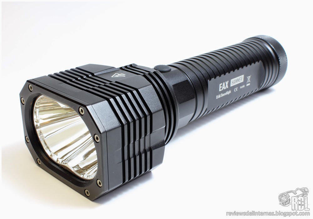

La nueva propuesta por parte de Nitecore dentro de su gama de linternas Explorer se trata de esta EAX, una linterna contundente de altas prestaciones que se alimenta de baterías AA comunes y cuenta con una óptica multiled con dos emisores XM-L2 colocados tras un reflector liso y de generosas dimensiones, todo ello en una linterna de formato relativamente compacto, utilizando la base ya vista con anterioridad en la EA8 Caveman.

El aspecto externo de esta EAX tiene un toque propio y personal, con matices que la identifican claramente dentro de la familia de Explorers para baterías AA de Nitecore. A grandes rasgos, se podría decir que es un hibrido entre la EA8 y la MT26.
El material utilizado es aluminio anodizado negro, con un tono mate y poroso muy similar o idéntico al que encontramos en la popular EA4.

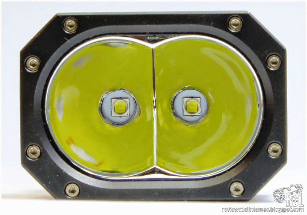

La cabeza tiene un acabado rectangular, con sus ángulos recortados y casi totalmente recubierta por discretas aletas disipadoras. El bisel es liso y está atornillado mediante ocho tornillos allen. La lente cuenta con el habitual tratamiento anti-reflejos que impide que la luz emitida se refleje en esta y quede atrapada en su interior. El doble reflector liso se solapa, permitiendo una profundidad sensiblemente mayor a lo que se podría haber logrado con reflectores independientes como en el caso de la MT26.
Los dos XM-L2 se encuentran correctamente centrados, aun careciendo de un mecanismo centrador como viene siendo habitual.
En el cuello encontramos el interruptor “two stage”, un sistema patentado por Nitecore de interruptor digital con funciones avanzadas y con un sistema de retroiluminación embebido que además de funcionar como localizador, emitiendo un flash cada pocos segundos cuando la linterna está apagada, hace las funciones de avisador de bajo voltaje con la linterna encendida y lector del voltaje de las baterías al insertarlas o bloquear la linterna. Está recubierto por una silicona oscura pero traslucida, que nos deja ver a través de ella los parpadeos que el interruptor realiza.
El tubo, virtualmente idéntico al de la EA8, está totalmente recubierto de surcos tallados a su alrededor, lo que le dan un agarre más que aceptable aun prescindiendo del típico knurling. Cuenta con dos planos a ambos lados, donde se alojan los gravados a laser como logotipos, modelo y patentes pertinentes.
El diseño del tailcap es común con la familia AA de Explorers, un buen knurling que nos facilita su desenroscado, añadiendo un agarre muy bueno.
En la base, Nitecore ha mecanizado una especie de cruz, en la que en uno de los extremos ha realizado un orificio para sujetar la correa, sin que esto impida colocar la linterna en tailstand de forma muy sólida.

Este tipo de linternas, que utilizan un sistema de reflectores gemelos en los que cada emisor no está aislado totalmente del campo de reflexión del otro siempre suele crear una proyección en la que se pueden apreciar ciertas formas no habituales en su perfil, debido a que algo de luz del emisor 1 es colimada por el reflector 2. Este fenómeno crea una proyección en la que podemos ver, especialmente a cortas distancias, como el hotspot y su tradicional spill están rodeados a sendos lados por una especie de medias lunas, producidas por la luz que es colimada por el reflector opuesto. Este detalle desaparece al ser proyectada la luz a unas decenas de metros.
El haber utilizado reflectores que se solapan parcialmente permite una profundidad mayor de la opción con reflectores independientes, dotando a la EAX Hammer de la nada despreciable cifra de 490 metros de alcance máximo, y 60kcd (según fabricante, ANSI NEMA FL1 Standard).
