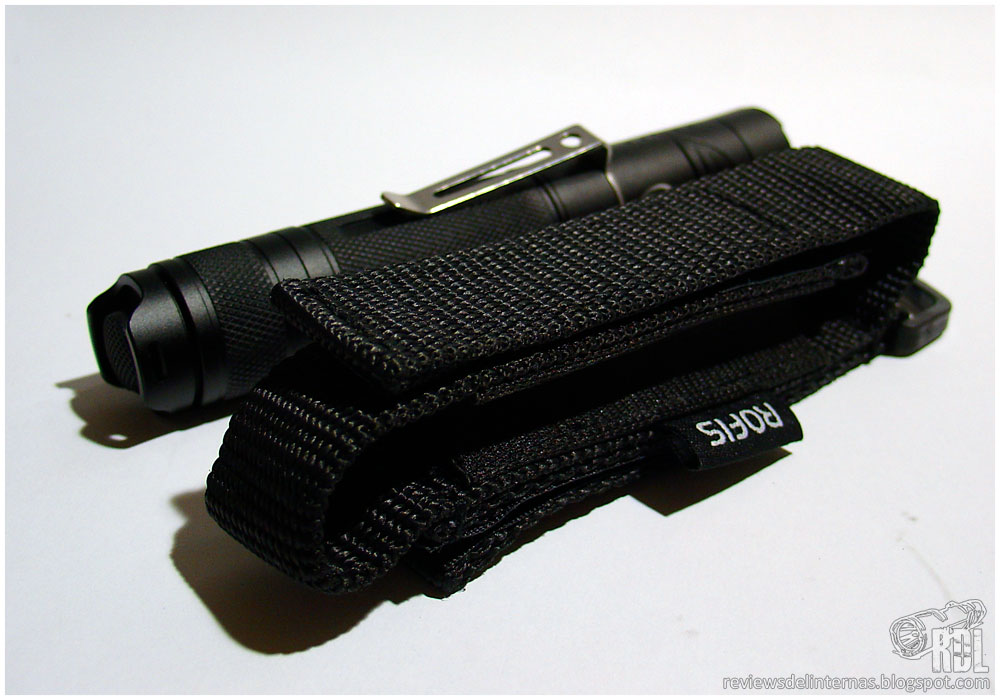

Viene presentada en una caja de cartón con la típica ventana a través de la cual podemos ver la linterna en su interior. La caja viene, al igual que la TR31C, impresa con las principales características del producto. En su interior, además de la linterna, encontramos una funda de cordura con cierre de velcro, una correa de paracord virtualmente idéntica a la incluida en la TR31C, un juego de O-ring y recubrimiento del interruptor de recambio y un manual de instrucciones en chino e inglés.
Se incluye también un pequeño folleto con todos los modelos de la casa, a modo publicitario.
