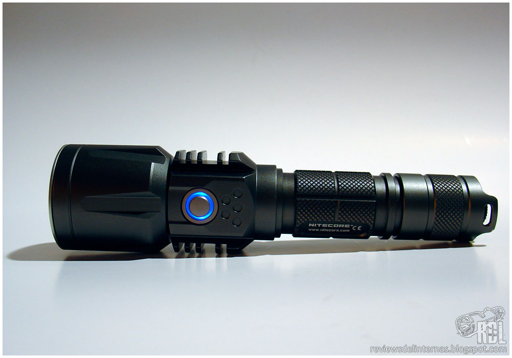

Las líneas generales de la P25 son bastante similares a la Nitecore MH25, con dimensiones bastante parecidas.
La cabeza de la linterna cuenta con un bezel plano, en acero inoxidable, una lente ultra clara con tratamiento anti reflectante y un reflector liso de una profundidad considerable. El XM-L U2 se encuentra perfectamente enfocado gracias a un centrador de color negro.
Exteriormente, la cabeza cuenta con varios surcos longitudinales que evitan que la linterna ruede sobre superficies lisas. En el cuello de la cabeza, tenemos algunos de los rasgos más distintivos de la P25: A ambos lados, tenemos dos railes picatinny, como los que se encuentran en los fusiles de asalto para fijar accesorios al arma. Estos railes, además de ofrecer un punto de anclaje rápido, actúan como aletas disipadoras.
Según Nitecore, el pulsador remoto RSW1 es compatible con la P25, además de serlo con la MT2C, MT25, MT26, MT40, MH2C, MH25 y MH40.

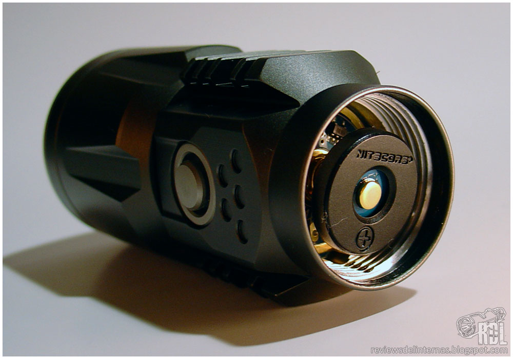

Entre estos railes tenemos, en una cara, el pulsador “two-stage” retro iluminado, y en la opuesta el puerto USB para carga, protegido por una junta de silicona.
En el interior, tenemos otra novedad: La conexión entre el circuito y el polo positivo de la batería está provisto de un muelle con sistema de protección mecánica contra la instalación de baterías con la polaridad inversa. Este sistema de doble muelle parece óptimo para soportar el retroceso cuando utilicemos la linterna montada en un arma.

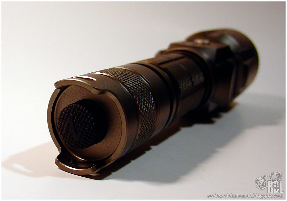

Por último, el diseño del tailcap está hecho para permitir un acceso rápido al interruptor forward, que tiene un recubrimiento de silicona negro con la letra N en su plano y sobresale claramente de su base. A ambos lados, tenemos dos almenas con orificios para fijar una correa muñequera, que además permiten colocar la linterna en tailstand sin entorpecer el acceso al pulsador momentáneo.
En su interior, podemos ver como el conjunto es desmontable, gracias a una arandela bi-pin roscada.
