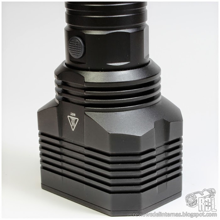

La cabeza tiene un acabado rectangular, con sus ángulos recortados y casi totalmente recubierta por discretas aletas disipadoras. El bisel es liso y está atornillado mediante ocho tornillos allen. La lente cuenta con el habitual tratamiento anti-reflejos que impide que la luz emitida se refleje en esta y quede atrapada en su interior. El doble reflector liso se solapa, permitiendo una profundidad sensiblemente mayor a lo que se podría haber logrado con reflectores independientes como en el caso de la MT26.
Los dos XM-L2 se encuentran correctamente centrados, aun careciendo de un mecanismo centrador como viene siendo habitual.
En el cuello encontramos el interruptor “two stage”, un sistema patentado por Nitecore de interruptor digital con funciones avanzadas y con un sistema de retroiluminación embebido que además de funcionar como localizador, emitiendo un flash cada pocos segundos cuando la linterna está apagada, hace las funciones de avisador de bajo voltaje con la linterna encendida y lector del voltaje de las baterías al insertarlas o bloquear la linterna. Está recubierto por una silicona oscura pero traslucida, que nos deja ver a través de ella los parpadeos que el interruptor realiza.

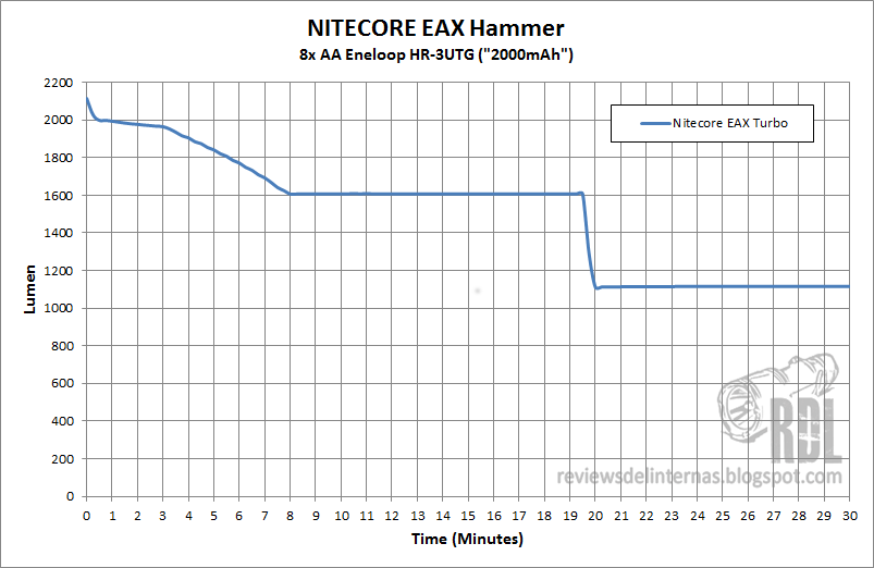

Como era de esperar, el modo Turbo de esta EAX tiene un stepdown controlado por tiempo, que reduce su salida bajando al modo Alto a los tres minutos de uso continuo. Al contrario de lo visto en la EA4, el stepdown se realiza de forma progresiva durante los 5 siguientes minutos, por lo que no notaremos un cambio apreciable en la luminosidad de la linterna. Tras los tres primeros minutos iniciales y los 5 minutos siguientes de progresiva bajada, la EAX estabiliza su salida en alrededor de los 1600LM, donde permanece linealmente regulada hasta los 20 minutos de su encendido, momento en el que baja al modo Alto, con sus 1200LM y permaneciendo otra vez linealmente regulada hasta alcanzar los 80 minutos, punto en el que las baterías son incapaces de suministrar el suficiente voltaje, perdiendo la regulación y entrando en una última fase de caída libre tipo “direct drive”, exprimiendo al máximo las 8 baterías AA.
Para observar con más detalle las primeras fases de su regulación, he preparado esta gráfica ampliada mediante la limitación del tiempo a 30 minutos.

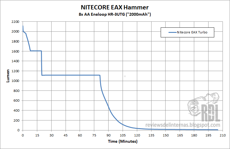

Como por el tipo de alimentación es difícil comparar el rendimiento de esta EAX y sus 8 baterías AA, he optado por hacer esta comparación con otros modelos de distintas configuraciones de baterías y emisores:
(NOTA: Las baterías empleadas en los distintos test plasmados en esta gráfica son las Panasonic NCR18650A de 3100mAh nominales, y las Sanyo Eneloop AA de mín. 1900mAh, coloquialmente conocidas como de 2000mAh)
El primer detalle interesante es la altísima diferencia en eficiencia entre esta EAX y la Niwalker Vostro BK-FA01, teniendo en cuenta las baterías que emplean ambas linternas. He optado por incluir en esta comparativa la EA4W (recordad que se trata de la versión de tinte neutro) y su similar competidora la Jetbeam SRA40, que utilizan 4 baterías AA. La Eagletac SX25L3 y la Niwalker Vostro BK-FA02 utilizan un emisor MT-G2 con 4 y 4 baterías 18650 respectivamente. La Fenix TK75 utiliza tres emisores XM-L U2 y 4 baterías 18650, por lo que es lógico que sea la obtiene la mayor salida, eficiencia y runtime de toda la familia.

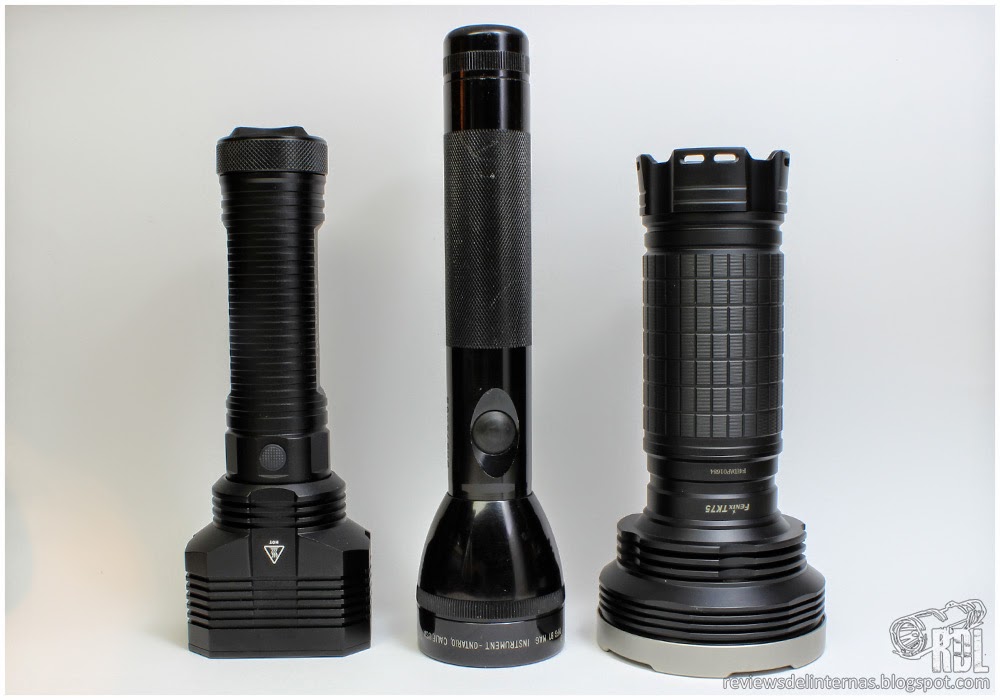

Nitecore, en sus modelos EA4, EA8 y ahora esta EAX ha buscado ofrecer el rendimiento típico de las linternas de alto rendimiento tradicionalmente alimentadas por baterías 18650 de litio recargable, pero con baterías AA comunes, ya sean primarias o recargables Ni-MH / Ni-Cd.
Nitecore EAX · MagLite 2C · Fenix TK75
Nitecore EAX · Nitecore EA4W · JETBeam SRA40
